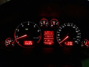

    Не ну я бы не был так категоричен про пиксели, вот к примеру мой дисплей
    да при прогреве на моём дисплее в его нижней части(там где отображается режим АКПП) появляются полоски, а вот в верхней части дисплея (где отображается радио) как раз таки проявляется пиксельность, т.е. появляются не полоски, а именно отдельно не горящие пиксели, на фото это видно, часть информации отображена нормально, а часть тускнее, но полос там нет, и даже к примеру если появляется диаграмка заканчивающейся жижи омывашки, то часть рисунка видна а часть нет, но опять же не полосами.

    Парни здравствуйте! Сегодня перепаял дисплей купленный с али (под VDO). Проверяю а там только подсветка работает (цветовая гамма меняется, данных нет ни каких, дверь открыл красная, закрыл экран черный). Что может дисплей глючный?
  5. Vovapeno
    Vovapeno Участник форума
    7 мар 2013
    149
    A6/C5 2.8 99г.
    у меня так было когда свой менял, с первого раза не точно припаял, наверное немного со смещением.

    1 в 1 ситуация...
    в итоге отдал к грамотным спецам в ремонт ТВ и тел...там глянули под микроскопом - вердикт сожгли часть дорожек. восстановить можно но дорого, восстановили и о чудо Все работает!!!

    Доброго времени суток. У меня проблема довольно нетипичная: разобрал панель, отпаял дисплей, припаял новый, собрал панель, подключил к авто и О ЧУДО всё работает...но появилась новая проблема, а именно не работают 2 маленьких дисплея (пробег и дата с часами), при сборке возможно поменял их местами, но уже 10 раз переставлял всё и переворачивал их, ни в какую, как будто умерли одновременно оба.
    Помогите друзья!
