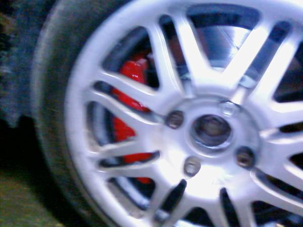

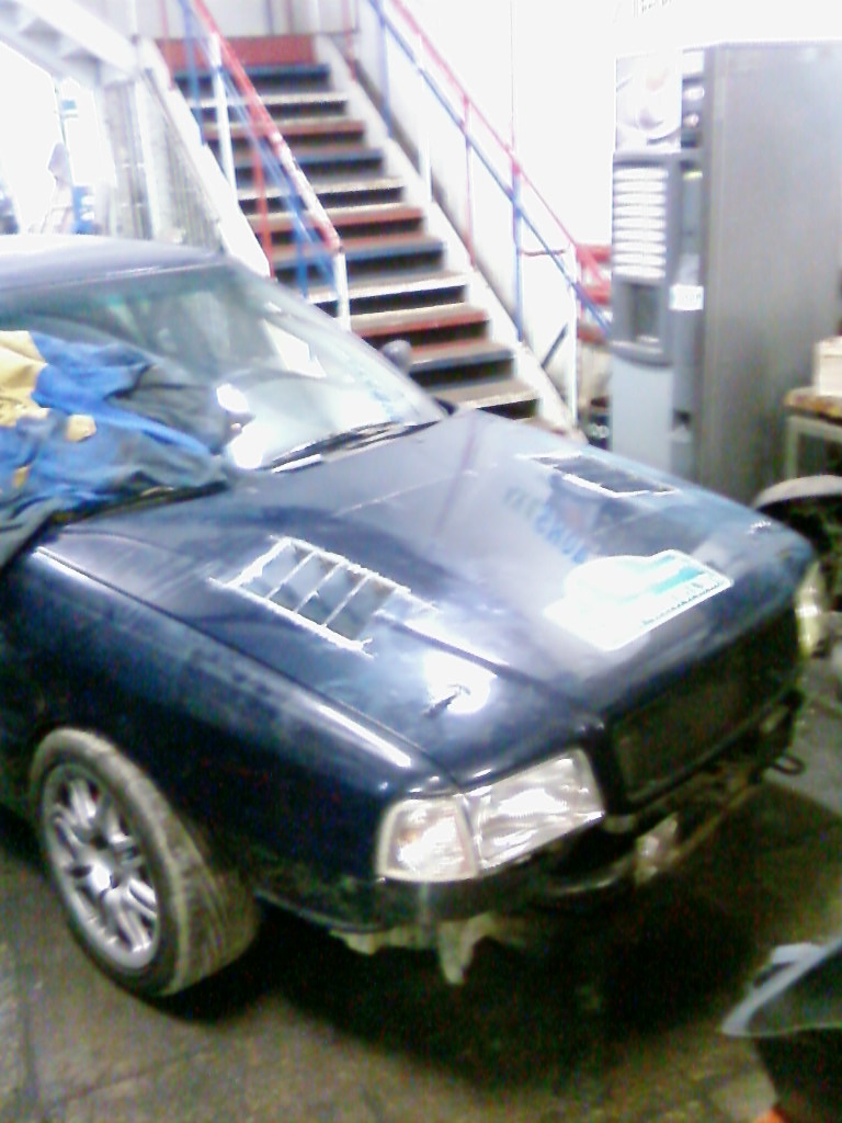

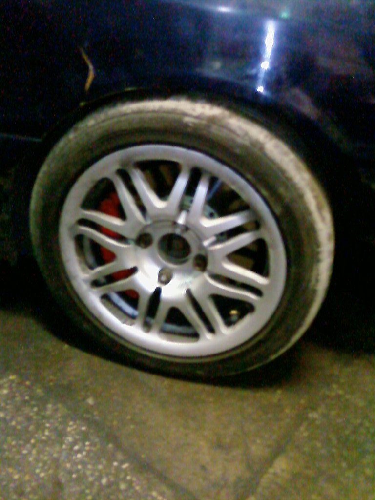

    Ну что же...
    Вот и все встало на свои места. Сорри за качество фоток.
    Единственный минус (хотя он же плюс), это необходимость использовать 20мм проставки, придется раздувать немного передние арки.

    ужос !!! (это я про качество фоток :)))
    это тормозит или еще не пробовали?

    Ответ: Кто про тюнинг тормозов на бочку спрашивал?
    хорошо тормозит, хотя в боевом режиме на сликах еще не пробовали
