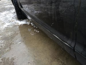

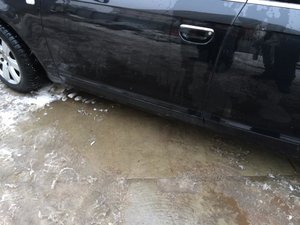

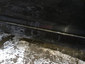

    Подскажите пожалуйста как исправить эти зазоры , и от чего они ?

    Этот зазор это болезнь молдинга двери. Не ты первый. Внутри металл ржавеет, расслаивается и отходит.
    Вариант только один-менять на новую.
    Снимается так:
    Две звездочки с обратной стороны откручиваются и молдинг тянется в сторону от капота.
    А еще наверное хром выцвел на дверях?

    Если думаешь сделать так же, как в той теме, то во первых:
    Это гимор полный - я пытался это проделать, больше пробовать даже не стал бы.
    Во вторых когда внешь пластину - щель будет меньше, но молдинг пойдёт волнами. Даже в теме на фотке посмотри-заметно. потому что ребра жесткости не будет. Покупай новые
