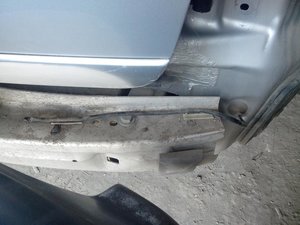

    Всем привет. Снял задний бампер на аванте и обнаружил проводок. Кто подскажет что это?

    Первое что на ум приходит парктроник.

    Бампер родной-оригинальный без парктроника, да и по вину его нет. Что-то это другое.

    Вчера тоже обнаружил такой-же провод, только на седане и выходит с левой стороны.Очень интересно для чего этот провод?

    Тоже думаю что парктроник

    может фаркоп стоит?

    Фаркопа нет.Парктроника тоже нет.

    У меня на седане такой-же провод, увидел когда фаркоп ставил.
    Что это я так на 100% и не понял.
    Думал, что датчик температуры задний, а тут на форуме мне подсказали, что это подготовка под телематик.

    Это под заднюю(аварийную) антенну телематика

    Подскажите что такое задняя(аварийная) антенна телематика

    Антенна для вызова экстренных служб в Германии, самой системы может и не быть, может быть только подготовка под эту систему.
