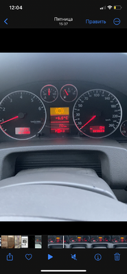

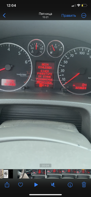

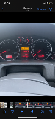

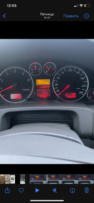

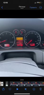

    Не могу прикрепить видео данной проблемы. В двух словах..
    При переключении на режим D включается типтроник и на дисплее появляется графа с 6 скоростями, окей думаю я. Переключаю на типтроник и хочу переключить передачу на + - но она едет только на первой.
    вчера разобрал пропаял плату которая в селекторе и не помогло. Хотя пайки были треснуты. Позвонил парням в Москву. Они сказали отключить вообще фишку с этой платы которая отвечает за типтроник. Сейчас машина отлично передвигается без проблем. Вот теперь вопрос может кто сталкивался с данной проблемой. Главное все режимы други работают исправно.

    То есть на D когда перевожу селектор она моргнет и на переводит на механическое переключение, а оно не работает

    #16 sanya-1, 24 дек 2023
    Вижу, что ты уже задал вопрос Дмитрию, но твоё объяснение проблемы ещё то!…
    Просто напиши ему, что иногда при переводе селектора в режим D на панели загораются 654321 (как при ручном режиме) и при этом машина едет только на первой скорости. При переводе в ручной режим, скорости выше 1-й тоже не переключаются.
    Правильно я понял суть проблемы?
    Также укажи номер и расшифровку ошибки или ошибок (сделай скрины или фото). Без них даже и не пытайся тут никого ничего спрашивать или сразу обращайся к экстрасенсам. Это важно!

    Так ты в итоге как ездишь? С отключённым типтроником или такое редко происходит?
  18. Metelev
    Metelev Новичок
    23 дек 2023
    8
    Такое постоянно. Езжу с отключенным типтроником.
