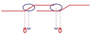

    вот,
    я делаю так
    до стенда желательно метров 7-10
    вобщем чем дальше тем точнее.

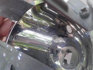

    китайский ксенон не жжот а коптит,и каг бэ да..... на полгода и линза чьорная.КМК Който норм вариант,у мущщины сверху брал пару линз из родных фар и благодаря кетайскому ксинону им песда за полгода,к тому ж светил лаптями.Могу сфотать

    завтра сфотаю,выложу.Поначалу свет был пушечный,сейчас не то что по мокрому,даже по суху ничего не видно.Снял линзу-весь верх в черных разводах и три выгоревших пятна в зоне рассеивания.Постараюсь сделать как можно детальнее

    полглда с китайским ксеноном

    Ну я вижу только облезшее напыление, и отражатель похоже подвергался помыву нет?
