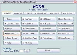

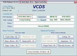

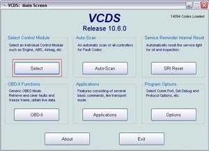

    Скажите, пожалуйста, (для совсем глупеньких девушек): у меня самой, конечно, нет VAG-COM, хочу съездить в сервис и их попросить посмотреть, какой моторчик стоит в сидении. Что мне им нужно сказать? Только чтобы посмотрели, или нужны какие-то коды? Какие коды нужны, кроме этого J136? Извините. Совсем не понимаю, как работает этот компьютер. Посмотрела обучающие видео, но не разобралась.

    Три последовательных шага в VCDS к искомой информации в приложении. Код блока памяти сидений J136 - VAG Number на шаге 3. Но лучше поосторожнее с этой программой, доверьте вопрос профессионалам :)
