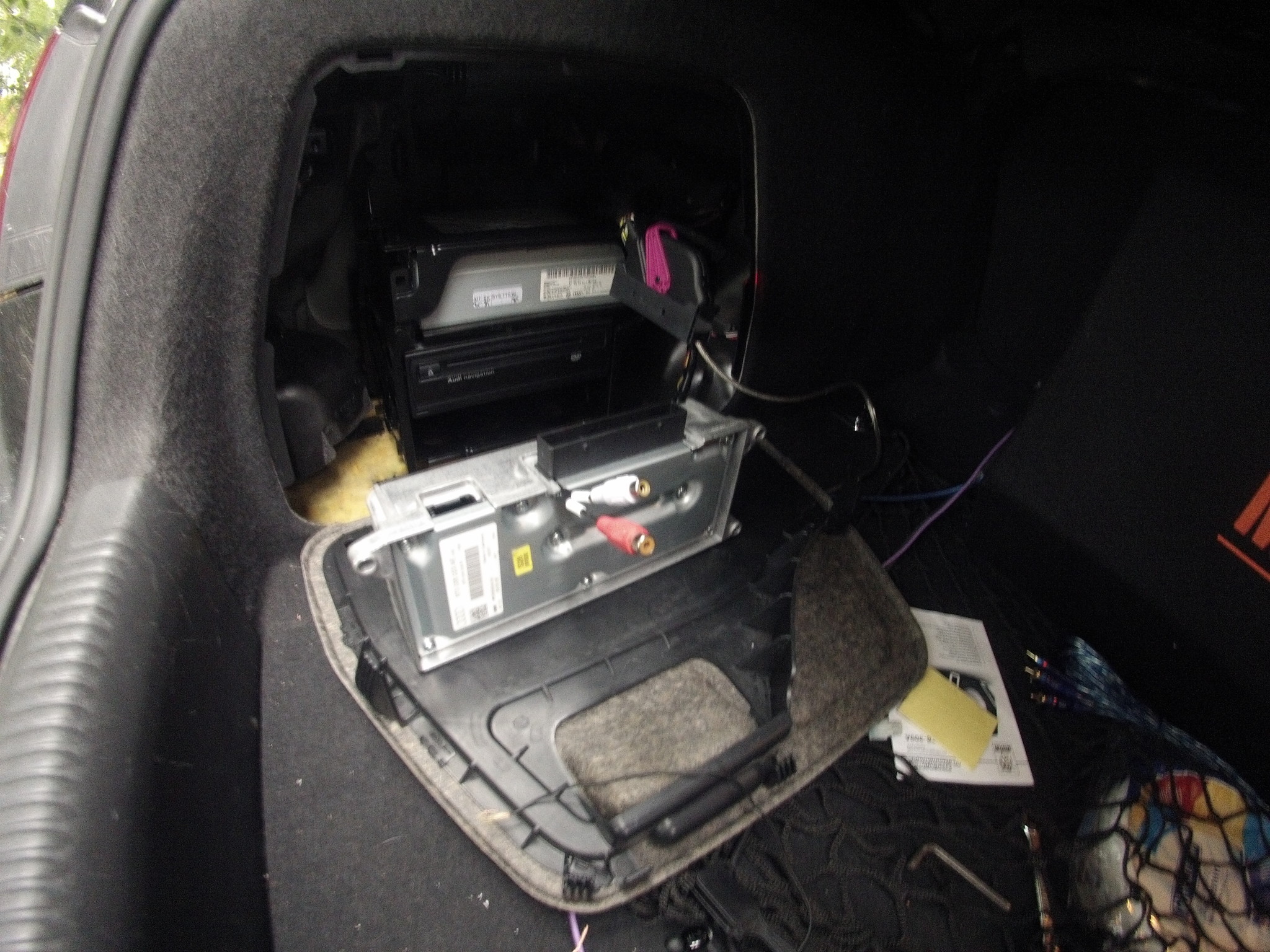

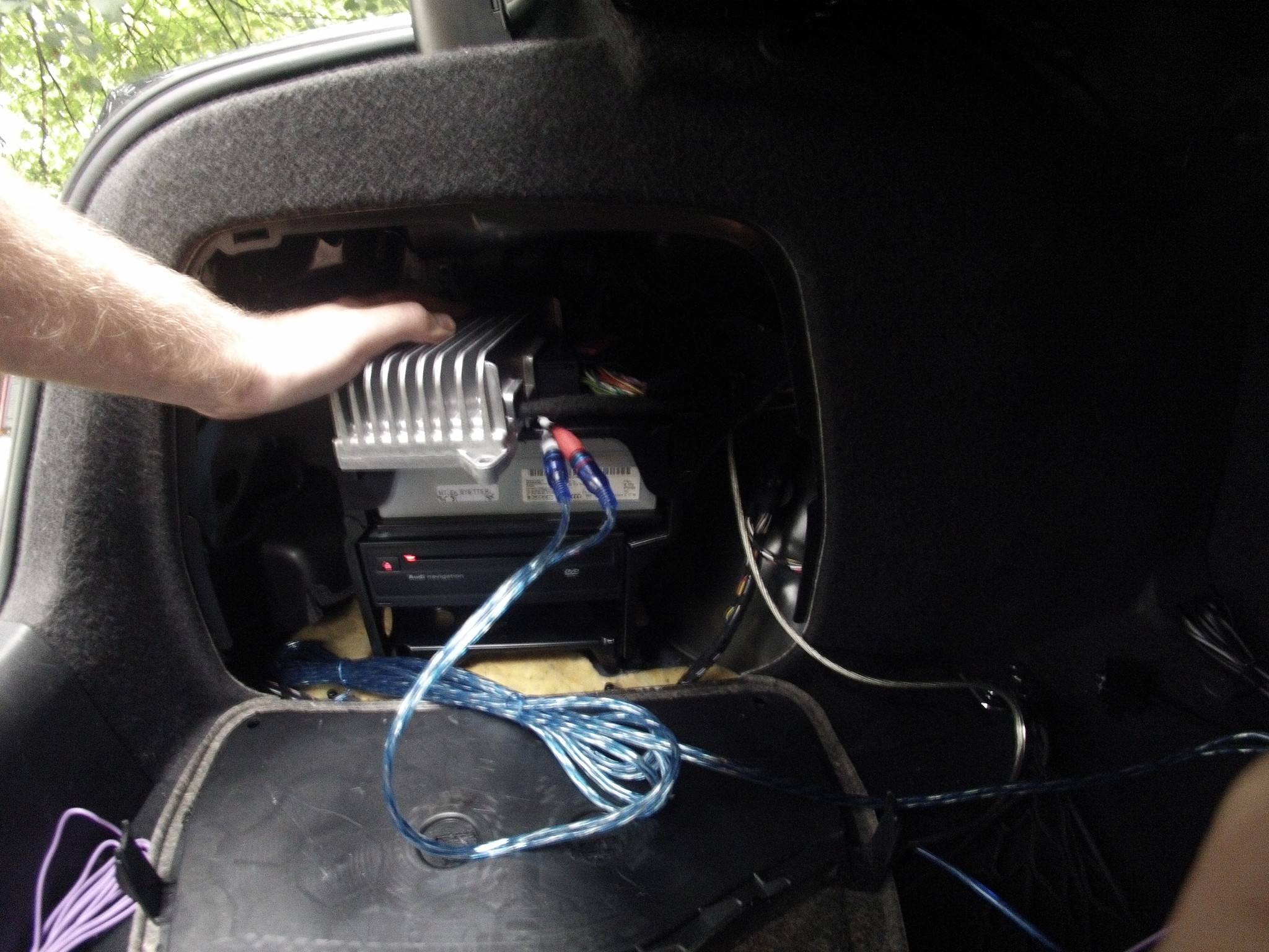

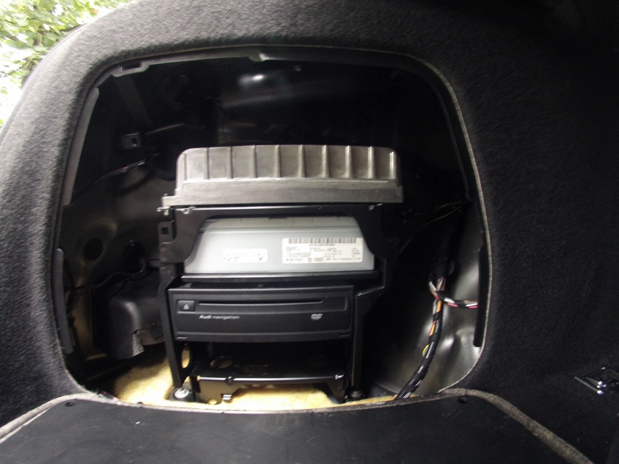

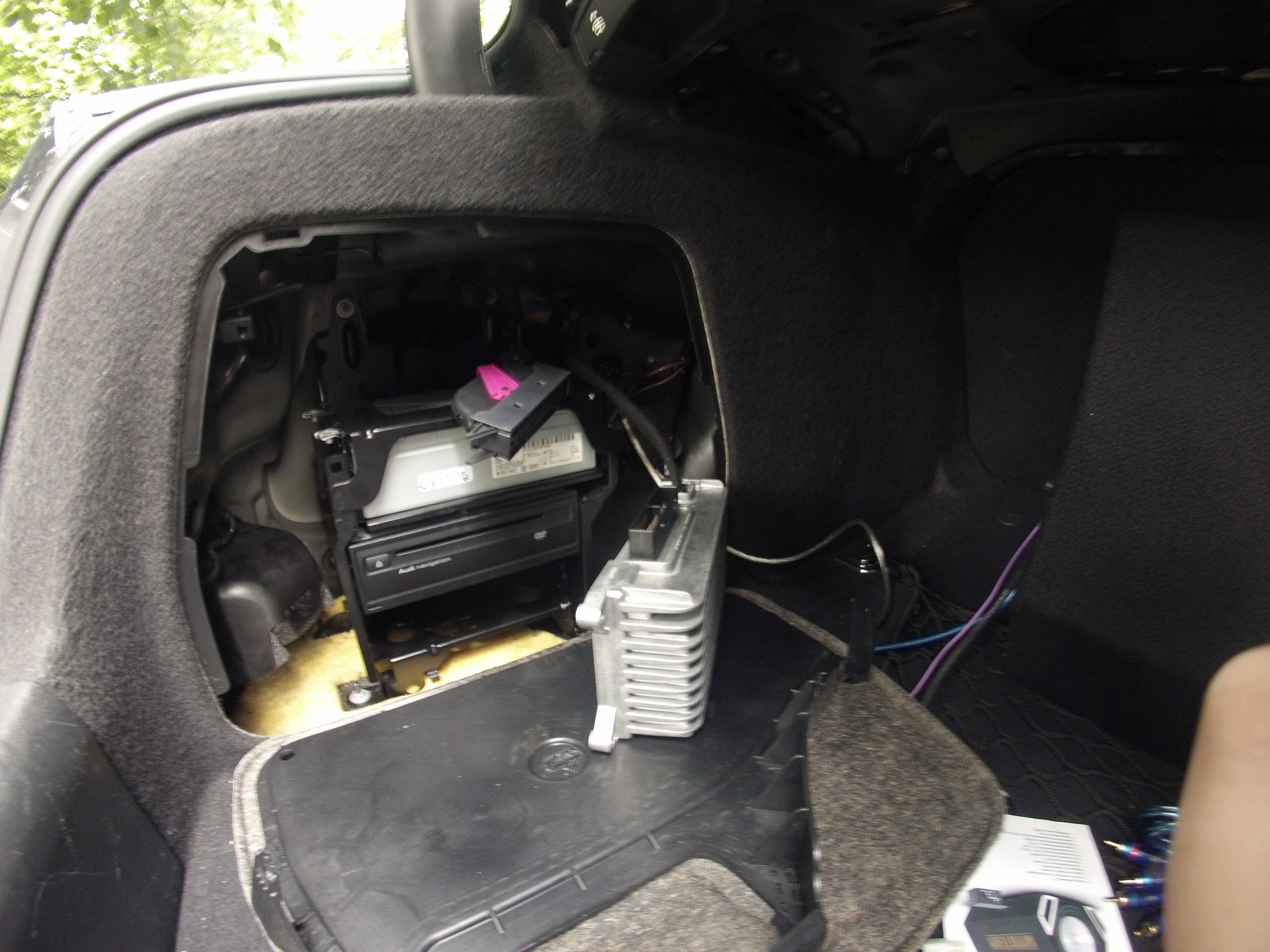

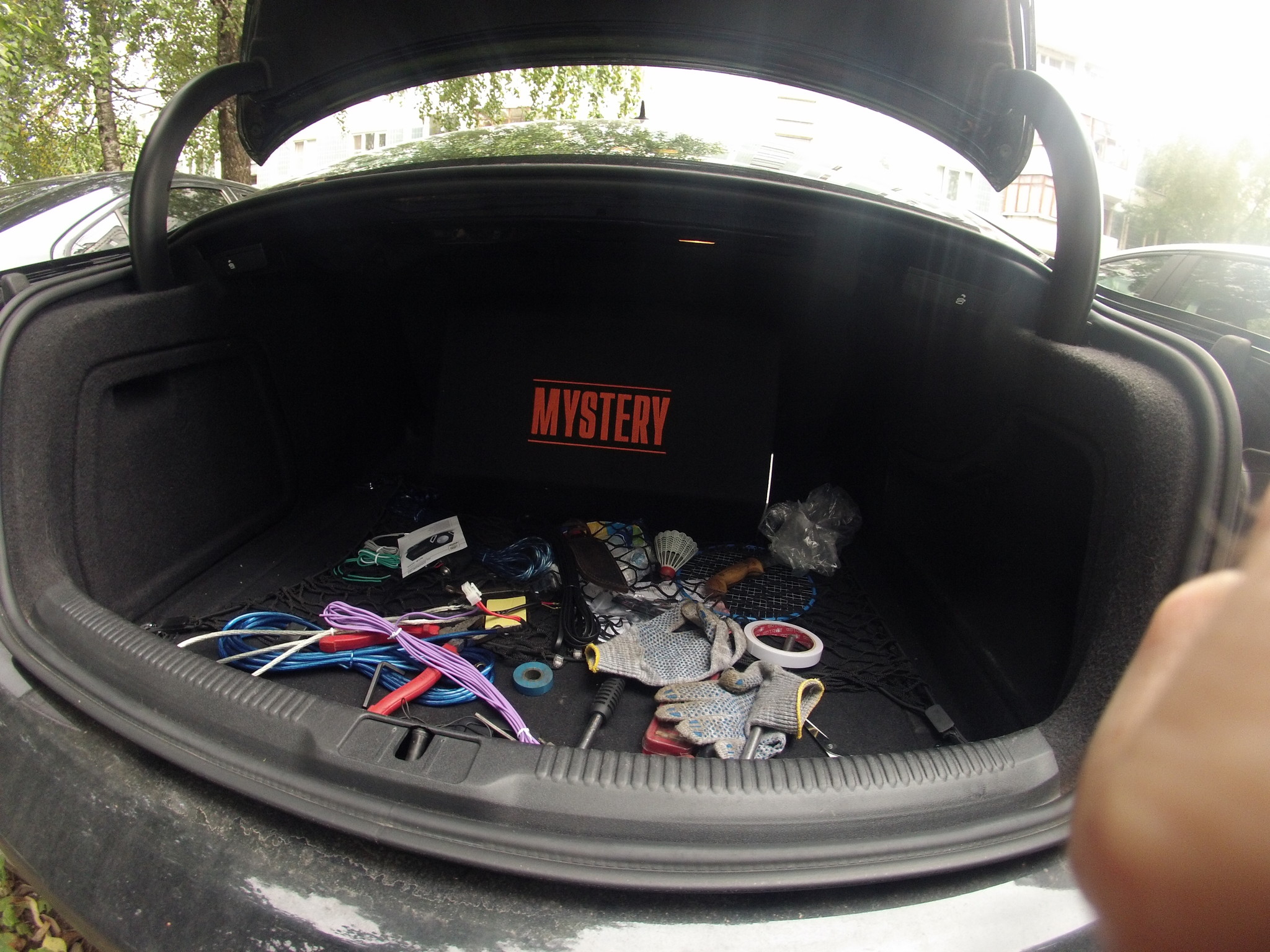

    Решил бюджетно (4000 р) прибавить басов. Купил активный саб mystery MTB-309A.
    Подключил так: + к акуму, - на кузов. Долго ковырялся с rem, ни как не знал куда его присобачить. С блока управления mmi (слева в багажнике) не получилось т.к. + там постоянный, а при выключении головы пропадает - !!! Этот факт немного удивил и озадачил. В итоге rem был кинут на блок предохранителей (справа в багажнике) и саб включается при включении зажигания.
    Сигнал взял со штатного уся, посмотрел по схеме и припаял rca разъемы к выходам на задние динамики (левый и правый).
    Звук конечно не БОМБА т.к. штатная акустика оставляет желать лучшего, но с басами стало гораздо приятнее. :rock:
