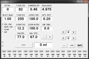

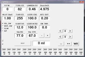

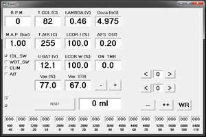

    Я выложил сюда только одну посылку, у меня их много, есть одинаковые посылки, в которых меняется только десятая доля напряжения аккумулятора, так вот в них линейно меняется байт в середине пакета и нелинейно эти два:
    первый пакет:
    0x3E,0x43,0x41,0x31,0x31,0x30,0x30,0x30,0x30,0x0D,
    0x3E,0x41,0x43,0x31,0x31,0x30,0x30,0x36,0x34,0x37,
    0x41,0x46,0x46,0x31,0x37,0x39,0x43,0x38,0x31,0x43,
    0x38,0x43,0x38,0x39,0x41,0x38,0x30,0x43,0x37,0x30,
    0x30,0x30,0x41,0x30,0x30,0x38,0x36,0x33,0x31,0x0D
    второй пакет:
    0x41,0x46,0x46,0x31,0x37,0x39,0x44,0x38,0x31,0x43,
    0x30,0x30,0x41,0x30,0x30,0x38,0x36,0x33,0x30,0x0D
    третий пакет:
    0x41,0x46,0x46,0x31,0x37,0x39,0x45,0x38,0x31,0x43,
    0x30,0x30,0x41,0x30,0x30,0x38,0x36,0x32,0x46,0x0D
    вот показания программы на этих пакетах:
      200,5 КБ
      94
      172,6 КБ
      97
      183,9 КБ
      90

    Это показания с не заведенного мотора.
