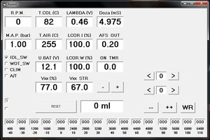

    Перехватил пакеты данных между мозгами и программой лискара:
    Запрос:07.08.2015 11:50:20.17464 (+0.1092 seconds)
    3E 43 41 31 31 30 30 30 30 0D (>CA110000.)
    Ответ:07.08.2015 11:50:20.17464 (+0.0000 seconds)
    3E 43 41 31 31 30 30 30 30 0D 3E 41 43 31 31 30 30 36 34 37 41 46 46 31 37 39 45 38 31 43 38 43 38 39 41 38 30 43 37 30 30 30 41 30 30 38 36 32 46 0D
    (>CA110000.>AC1100647AFF179E81C8C89A80C7000A00862F.)
    Сэмулировал работу мозгов на контроллере, данные в программе появились. Но при попытке что либо поменять в ответном пакете в проге данные не появляются, скорее всего в конце пакета есть контрольная сумма (предположительно 2 байта выделенные красным цветом, они меняются при изменении любых значений в проге лискара). Если есть тут программеры может кто расколдует ответный пакет или хотя бы алгоритм вычисления контрольной суммы?
    С этими данными вот такие показания проги:
      143,8 КБ
      130

    #159 iokiok, 8 авг 2015
    крутая попытка! респект и уважуха!
    калькуляторы crc гуглятся на раз)
    я попробовал разные части всавлять - ничего хорошего пока не нашел.
    + алгоритмов подсчета контрольной суммы куча разных существует и придумываются на раз.
    имхо есть три вектора:
    1. ломать прошивку, смотреть код, пытаться понять алгоритм.
    2. ломать прогу (она вроде небольшая), смотреть код, пытаться понять алгоритм.
    3. пытаться разобраться с контрольной суммой самостоятельно и потом уже разбирать формат.
    есть еще возможность отписать автору и попросить поделиться протоколом (но на мою позавчерашнюю просьбу ответа я пока не получил :)
    попробую на досуге почитать, как ломают exe файлы. у меня правда винды нету нигде (собственно, одна из причин для сего занятия), но, думаю, прорвёмся)
    наличие образца реального кода тоже вроде как подспорье хорошее
    я правильно понял, что CA - это запрос от проги с компа, а AC - ответ ЭБУ?
    тут вроде неплохо можно поразвлечься
    https://retdec.com/decompilation-run/
    вот любопытно, про crc - а по используемой MSCOMM32.OCX нельзя узнать, какой алгоритм используется?
    надо попробовать вот это посмотреть, не оно?

    #160 v_kot, 8 авг 2015
    О прошивке можно забыть, там вариантов нет, а вот экзэшник рааковырять нужны спецы знающие асссемблер. Я его уже давно забыл, перешел на си. На ассемблере код будет очень большой, хоть и сама прога маленькая. На контроллеры прошивы пишу исключительно на си и работаю в основном с авр, хотя щас посматриваю в сторону стм32.
    MSCOMM32.OCX это библиотека для работы с сом портом, забудьте про нее, весь алгоритм сидит в MONITOR_rev.5.exe.
