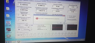

    IMG20260621210948.jpg Всем привет, друзья,сегодня решил все таки подключится к этому "произведению искусства" кривых рук,и получаю вот такое
    Upd подключилось сие чудовище
