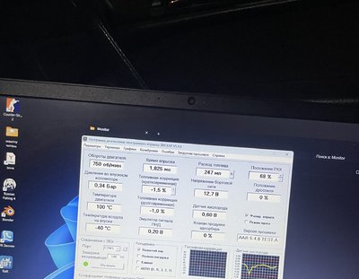

    Здравствуйте, проблем в следующем машина не едет если выключена галочка на ускорительном насосе по дад вот прям не едет, держит за жопу ее и все когда галочка стоит все нормально едет очень даже уверенно, и если включена галочка на эмуляторе пнд 2 то показания на хх0.20(
    Подгоняешь их 3 параметрами в х3 чтобы был 0.55-0.80 при трогании стреляет во впуск

  18. KeKc_78rus
    KeKc_78rus Участник форума
    4 июн 2022
    190
    Audi 100 C4 2.3, АКПП
    Поскольку прошивка не доделана, лучше оставить все настройки по дефолту. Фазированный впрыск, если доработан трамблёр, включить можно, остальные параметры на вкладке настройки не трогать.
    Логично :lol:. Приходилось когда-нибудь ездить на карбюраторном моторе с неработающим ускорительный насосом? Эффект тот же. Смысл в том, что в момент открытия дросселя, мотору нужно кратковременно обогатить смесь, иначе будет провал/чихания/пердения смотря как сильно нажать на педаль. Убрав галочку в настройках, мы лишаем мотор дополнительного топлива в переходном режиме, что и проявляется вот таким вот образом.
