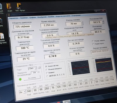

    Скриншот сделан когда двигатель работает с отпущенной педалью газа?
  2. Adriell
    Adriell Новичок
    29 апр 2025
    13
    Да
  3. Adriell
    Adriell Новичок
    29 апр 2025
    13
    Хочу дополнить что со всеми этими косяками машина ест 13 литров городу в жутких пробках, едет хорошо 190 разгонял, 40л 95го хватает на 300-320км, скриншот сделан когда пытался настроить рхх, на 65% мотор после проезда и нажатия зависает и крутится тыщах на 2500, ставлю 50-55 прогревочных нет и глохнет

    Проблема в том, что не срабатывает концевик полного закрытия дроссельной заслонки. При полностью отпущенном газе должна появляться галочка IDL_SW. Отсюда и проблемы с холостым. ЭБУ просто "не знает", что дроссель полностью закрыт и не пытается регулировать холостой ход.

    Проверить тестером в режиме прозвонки же можно, я прозванивал и верхний и нижний концевики пищат при на жатии, кстати верхний, почему то снята планка и с ней мотор захлебывается. Если концевики рабочие то может тогда где в проводах обрыв? А как там прозвонить я уже не знаю
  6. Adriell
    Adriell Новичок
    29 апр 2025
    13
    При торможении двигателем когда обороты подходят к 1300 и меньше случаются подергивания как будто она дальше ехать пытается, симптомы похоже к теме с концевиками или обрывом?
  7. Adriell
    Adriell Новичок
    29 апр 2025
    13
    Вообщем до смешного! Но сначала вам огромнейшее спасибо за совет!!!!!! Остановился открыл капот подергал провода фишки, и решил попробовать с другой косы фишку подкинуть, и оооо чудо, все заработало, и концевик полного газа, я охренел что машина может на второй передаче с буксами с ходу ехать, я мучался три года с этой ерундой, огромное огромное спасибо
