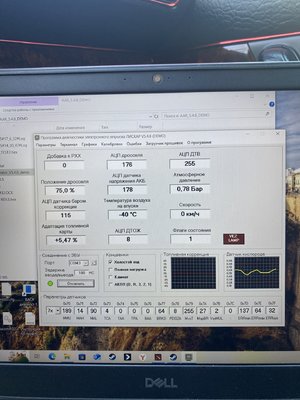

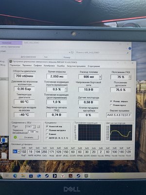

    Демо перезалил! Это работа на прогретую уже.
      542,9 КБ
      132
      477,2 КБ
      111

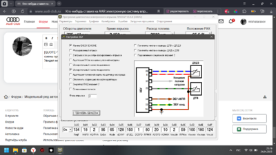

    #867 mishatarasov, 24 апр 2025
    Увидел много "плюшек" в новой программе, вариант рассказать про новые пункты доп.настроек ЭБУ?
    UPD: Вложение исправил, на радостях от новой прошивки промахнулся.
  8. iokiok
    iokiok Адмирал второго космического флота
    13 июн 2013
    2.489
    Ауди-100 1993, AAR
    по-моему, этот скрин тут по ошибке..

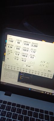

  16. Adriell
    Adriell Новичок
    29 апр 2025
    13
  17. Adriell
    Adriell Новичок
    29 апр 2025
    13
    Да отверстие не затыкал, что на коллектор идет из него подсасывало, дырка есть в выпускном в гофре которая состыковывает две половинки коллектора, но я замазал холодной сваркой и замотал термо лентой
  18. Adriell
    Adriell Новичок
    29 апр 2025
    13
    Плавают что почти глохнет, 1100-200 об, подержишь газ, выровняешь и все норм
  19. iokiok
    13 июн 2013
    2.489
    Ауди-100 1993, AAR
    лямбда отрабатывает? (в диагностике видно?)
  20. Adriell
    Adriell Новичок
    29 апр 2025
    13
    Да, но показания странные, бывает падает до нуля, прогазнешь или даш газу показывает 0.60-1.10, но со временем падает на 0, а бывает и нет
