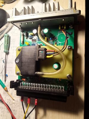

    Трубка на ДАД подключена к каналу обдува форсунок. Сам датчик установлен внутри ЭБУ

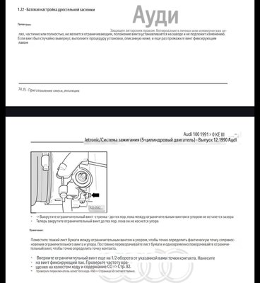

    При полностью закрытом РХХ и дросселе мотор должен глохнуть. Также не помешает проверить правильность настройки ДЗ, выдержка из мануала во вложении. Правда, при сильном износе заслонки подсос все равно будет

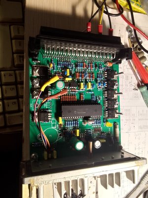

    Здравствуйте, работаю с лискарами уже лет 10.. по новым прошивка стало интересно попробую с ними поработать.спасибо. Собираю новые комплекты лискар. . Есть в данный момент три комплекта.Если кому интересно.

    Комплекты как у всех, или с нововведениями? Я вот вчера дособирал себе кастомную версию с поддержкой ДПДЗ, барометрического датчика и датчика скорости. Добавлен вывод для подключения какого-нибудь потребителя (пока не придумал какого). Потихоньку тестирую. Пришлось перейти на 40-ногий процессор, но обратная совместимость с предыдущими версиями полностью сохранена. ДАД пришлось поставить с газели, а то штатные сейчас космических денег стоят.

    Комплекты обычные с прошивкой 5,4.2. новые. Цена 42 за комплект
