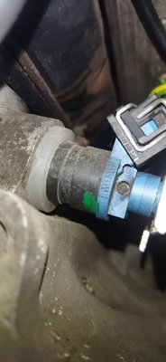

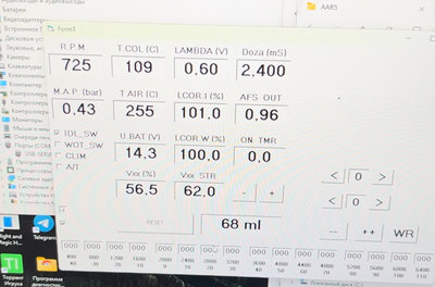

    Сдвинул коррекцию топлива меньше, так заводится не хочет. IMG_20250109_225108.jpg

    Едет при этом нормально? Только заводится плохо? Если так, то параметр 0х10 можно увеличить. Гы, давление в топливной системе весьма странное. И на последнем фото температура космическая, что за ДТОЖ установлен?

    ДТОЖ, иногда живёт своей жизнью, едет нормально. Извиняюсь ошибся, давление 3 атм.
    Увеличивал начальное РХХ не помогло, только со второго раза, может давление в рампе не держится?

    #819 snetkov_53, 24 янв 2025
    броне провода не менял, но намеков на пропуски зажигания нет

    Подскажите коротковременная коррекция должна вообще меняться на холостых? У меня меняется только когда немного газу дашь
