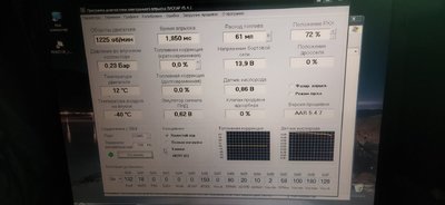

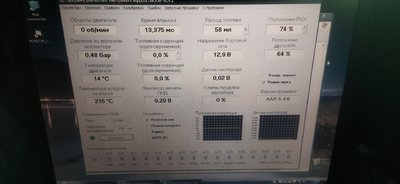

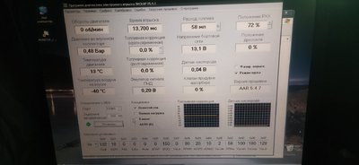

    Ребята выручайте, купил сотку на лискаре, отказывается работать. Делал диагностику показания MAP на не работающем двигателе 0.48, при запуске 0.21-0.24 , остальные показатели в норме. Прошивку перезалил не помогло. Прошивка 5.4.2. При проверке самого MAP сенсора показания 1.78 В. При разрежении вольтаж падает, при давлении подымается. При подаче на сигнал 5 В показания 1.04

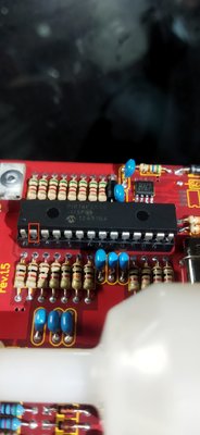

    Нет, не забит точно, снимал шланг с МАР показания такие же. МАР сенсор MPX4250AP сигнальное напряжение при атмосферном давлении 1.78 В. Как и должно быть. Сигнал доходит до чипа (контакт отмечен красным) но вместо 1.0 показывает разряжение 0.48.

    У меня сложилось мнение, что проблема либо в прошивке, либо в процессоре. К сожелению устройства их не знаю. Может можно как-то программно в прошивке настроить ДАД? Если да то как?

    Пробовал загружать прошивку 2.5.6 и 2.57, почему-то на 2.5.6 положение ДЗ 64% НА 2.5.7 0%. МАР на заглушено моторе 0.48 на заведённом 0.21. Может ли быть дело в опорном напряжении чипа процессора, куда оно приходит и сколько должно быть? Может знает кто. Помогите любой информацией, спасибо.

    На ДПДЗ не обращайте внимания. По поводу ДАДа. Как ни странно, но так и должно быть... Дело в том, что все эти прошивки рассчитаны на ДАД MPX4100 на 1Бар, а MPX4250 на 2,5Бар. При одном и том же давлении, напряжение на выходе датчиков будет разное! Именно поэтому в программе мы видим неправильные показания. Под MPX4250 нужна своя прошивка!
    Поправил прошивку, по-идее должно заработать... Прошивка для теста во вложении.

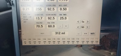

    Сделал только небольшую коррекцию температуры, датчик не тот который должен быть, и изменил старший байт МАР, вот результат. IMG_20250109_123833.jpg IMG_20250109_122836.jpg

    Лямбда рабочая? Судя по коррекциям, топлива слишком много. Форсунки, случаем, не от Волги стоят?

    Лямда рабочая, форсунки vag.
