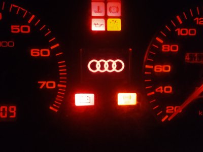

    Работа по внедрению самодельного БК почти завершена. БК делался по аналогии с тем, как это сделано у инвента. Схема и ПО, естественно свои, поскольку у инвента - это коммерческая тайна) Фотки процесса можно посмотреть здесь:
    https://disk.yandex.ru/i/hx3RJcJtM0o8iw
    https://disk.yandex.ru/i/n7fH9najw746LA
    https://disk.yandex.ru/i/O8V-e4X6aQUkBA
    https://disk.yandex.ru/i/11R2iuHfTvnTxg
    https://disk.yandex.ru/i/7rTleiag15uwjA
    https://disk.yandex.ru/i/gzuvFsJj174DKA
    Практически все данные получаются с ЭБУ по К-шине и отображаются на экранчике. Чтобы сильно не загружать ЭБУ, чтение данных осуществляется 1 раз в секунду. Дополнительно на БК подаются сигналы с датчика скорости и датчика уровня топлива для подсчёта расхода и остатка бензина в баке. Также есть менюшка, где отображаются все выявленные неисправности, так что при зажженом "чеке" не обязательно подключать комп. Для управления БК использовал переключалку от авто с круиз-контролем. Для изменения цвета свечения букв (т.к. индикатор белого свечения) использовал кусочек красной прозрачной обложки для брошюровки. Чуть больше месяца поездил с этим БК - работает без проблем. Из минусов - плохо видно в дневное время, особенно на солнце. Если будет интересно, расскажу поподробнее
