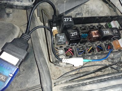

    Подключил,пишет нет связи с эл.блоком,как я и думал шнурок VAG KKL 409.1 крякнул,ну да ладно,на днях новый должен прийти а там попробую,отпишусь.

    Для шнурка, помимо к-линии, нужны еще масса и +12В. Как шнурок к машине подключался?

    Возле блока три провода болтаются,колодки соответственно нет,плюс,минус и К линия.

    Хм, интересно. Обычно один зеленый провод болтается, а с питанием колхозить приходится. Я, кстати, на своей вывел этот провод в блок предохранителей под капотом. Еще бы разъем найти 2-х пиновый, там как раз еще одно место лишнее есть.

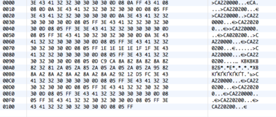

    значит так. фигню оно какую-то показывает )
    на коротком скриншоте - в заглушенном состоянии, просто включил зажигание.
    на длинном - опять в заглушенном, но там второй ответ был иным - по сути вроде повторял первый.
    потом ради интереса попробовал завести - не сильно поменялось, потом вдруг на одном из опытов по второму адресу прочлось что-то более длинное - но только один раз
    остальное на скриншоте - в заведенном виде, потом заглушил, пробовал еще пару раз - как при заглушенном.

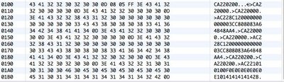

    тэкс, догадался отправить пакетом)
    даже без заводки мотора. получается, у меня 5.4.0 или типа того?

    Что-то действительно фигню выдает. Какие настройки у com'a были? Должна быть скорость 9600, 8бит, контроля честности нет, 1 стоп-бит. Кстати, а если отправить запрос >CA110000. ?
    Блин, пока с телефона ответ набирал уже не актуально стало:facepalm2:
    А прошивка, судя по всему 5.4.0

    Видимо это относится только к самому COM' у, потому, что микроконтроллер в ЭБУ работает по протоколу 9600,8,n,1
    Практически все. Труд не титанический, на все ушло минут 10). Просто открываем прошивку в hex редакторе и смотрим содержимое EEPROM. Прошивки, похоже, отличаются не сильно, в основном различия в карте наполнения цилиндров (группы 0x01 и 0х02). Глобальные отличия только в прошивках 4-х версий. Там чтение EEPROM не работает, только чтение текущих значений командой >CA110000.
