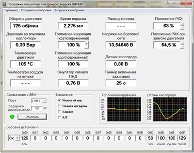

    Здравствуйте, коллеги. Поделюсь своим мнением по поводу впрыска. Пол года назад стал счастливым обладателем Ауди 100 С4 с АКПП и лискаром. Впечатления довольно неплохие. За все время эксплуатации проблем со впрыском не было, за исключением пары раз, когда в "усмерть" заливало свечи при запуске двигателя. Я так и не понял с чем это связано. В первый раз крутил, пока аккумулятор не сел. В итоге завелась только после того, как компрессором выдул весь бензин из цилиндров. Потом приноровился и когда понимаю, что свечи начало заливать, нажимаю газ где-то на 1/3 хода педали. Возможно дело было в китайском трамблере. До его замены на родной, двигатель сильно потряхивало на холостых. Весной машинка доехала из Питера в Севастополь и обратно. 2660 км в одну сторону. Двигатель глушили только на заправках. Провала при трогании, как многие тут пишут нету. Возможно на автомате он менее заметен, чем на механике, но то, что с джедаем машина приемистее - это точно. Пробовал разные версии прошивок 5.0.3, 5.0.4, 5.4.2, но в итоге остановился на 5.0.3. Мне она по динамике разгона больше всего понравилась.
    Тут в теме обсуждался протокол обмены данными между блоком и программой... Заинтересовало... В итоге слил с помощью программатора прошивку из микроконтроллера своего блока. Пару дней поковырялся и вуаля. Алгоритм оказался совсем простым. Понимаю, что с этого момента прошло 7 лет, но все же, вдруг еще актуально.
    Считать текущие данные по оборотам, температуре и т.д.
    Запрос
    >CA110000(0x0D)
    Ответ от блока
    >AC11 (16 значений) CRC (0x0D)
    Считать данные из EEPROM
    Запрос
    >CA22nn00(0x0D)
    nn - номер строки EEPROM
    Ответ от блока
    >AC22 (16 значений из EEPROM, начиная с адреса 16*nn) CRC (0x0D)
    Записать данные в EEPROM
    Запрос
    >CA33aavv(0x0D)
    aa -адрес ячейки в EEPROM
    vv - значение, записываемое в EEPROM
    Ответа от блока нет
    Алгоритм вычисления CRC:
    1) побайтно сложить все 16 значений + эхо запроса (символ > и перевод строки не числить)
    2) оставить от полученного результата младший байт
    3) выполнить побитовую инверсию
    4) прибавить к полученному значению 1
    н-р.
    ответ от блока
    >AC11090E95FF000080C8C89500000012FA8166(0x0D)
    байт перед символом (0x0D) - это и есть контрольная сумма
    1) AC+11+09+0E+95+FF+00+00+80+C8+C8+95+00+00+00+12+FA+81=69A
    2) оставляем от результата младший байт, т.е. 9A
    3) NOT(9A)=65
    4) CRC=65+1=66
    Если посчитанное значение совпало с тем, что стоит перед символом (0x0D), то программа считает, что пакет данных передан верно.
    З.Ы. есть большое желание переделать штатную программу диагностики, поскольку, я так понял, что
    разработчики забросили эту тему. Также в планах сделать бортовик, который "подружился" бы с лискаром.

  16. KeKc_78rus
    KeKc_78rus Участник форума
    4 июн 2022
    185
    Audi 100 C4 2.3, АКПП
    Не, питон я не знаю. Знаю только Turbo Pascal и Basic, поэтому буду делать на том же, на чем и оригинал написан, т.е. на Visual Basic 6.0
    А никак не узнаешь, только если сливать прошивку с контроллера и в каком-нибудь HEX-редакторе сравнивать с прошивками для загрузки. Косвенно можно определить по калибровкам, которые в EEPROM хранятся. Их можно с помощью программы диагностики смотреть, но поскольку каждый настраивает мотор под себя не факт что выйдет.
    Для того, чтобы можно было загнать ее в симулятор. В прошивках от лискара нет самого главного - загрузчика который начинается с адреса 0х000. Сама же прошивка начинается с адреса 0x800. Ну и резервная копия будет на случай, если что-то пойдет не так.
    А я не говорил, что нужно непрерывно это делать. Для подсчета потребляемого топлива достаточно раз в несколько секунд получать информацию по оборотам и времени впрыска, к тому же, если программа написана грамотно (а я на это надеюсь) процессы обмена данными с внешними устройствами и управление впрыском не должны мешать друг другу в любой ситуации.
    расход в среднем 11 литров при средней скорости 110-130км/ч
  17. KeKc_78rus
    4 июн 2022
    185
    В общем, за пару дней накидал свою версию программы для диагностики впрыска. Конечно, там есть еще над чем поработать, но то, что с лискаром она уже соединяется и показывает значения - довольно неплохо. Скрин программы во вложении. Готов выслушать пожелания).
    Кстати, а схемы самого блока ни у кого нету? Уж больно не хочется ее восстанавливать по печатной плате.

  18. iokiok
    iokiok Адмирал второго космического флота
    13 июн 2013
    2.458
    Ауди-100 1993, AAR
    красивая! однозначно лучше оригинальной) но не кросс-платформенная :-(
    мне б для макоси - опять жручий virtualbox ставить..
    а что там в "загрузить калибровки"?
    я бы сделал раздел с графиками крупнее и выводил в разных цветах то, что быстро меняется.
    во всяком случае MAP, лямбду и обороты неплохо видеть синхронно, с разными шкалами (возможно и с эмулятором сигнала ПНД - разве это не функция от MAP?)
    + неплохо бы приделать балуны с пояснениями, какие значения мы ожидаем увидеть в том или ином окошке.
    нижняя строчка вообще непонятная нигде. и эти Vxx - очень странное обозначение. (str - тоже)
    про схему - у них на сайте была распиновка разъема. а в остальном - смысл какой? впрочем, у меня в планах смастерить плату в том же форм-факторе для девборды с stm32f407...
    любопытно, а вот система зажигания тоже диагностируется через k-line? там можно что-то увидеть?
    нет ли в планах остальной VCDS распарсить?

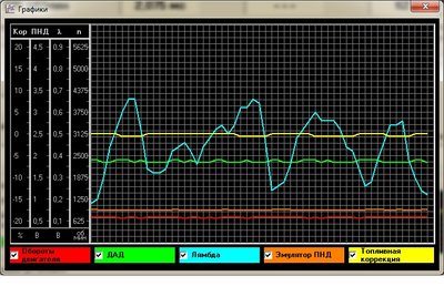

  19. KeKc_78rus
    4 июн 2022
    185
    Все параметры, которые доступны пользователю для редактирования хранятся в EEPROM контроллера (это те, которые отображаются в самом низу программы). Кнопка "сохранить" позволяет считать содержимое EEPROM и записать его в текстовый файл на компьютере. Кнопка "загрузить" делает обратное действие, т.е. с компа в ЭБУ.
    Она самая.
    Да так, ради спортивного интереса. Где-то попадалась информация, что в ЭБУ на стадии разработки закладывался выход на лампу "CHECK ENGINE". Хотелось бы ее задействовать.
    Система зажигания диагностируется лампочкой по блинк-кодам. На AAR практически ничего не диагностируется k-line'ом. Я на своей смог подключиться только к блоку АКПП. Даже АБС не диагностируется, так что не вижу смысла в раскопках VCDS.
    Там всплывающие подсказки будут при нажатии на элемент.
    Графики готовы. Сейчас хочу сделать функцию определения прошивки, залитой в ЭБУ. Хотя бы примерно чтоб определяла...

  20. iokiok
    13 июн 2013
    2.458
    Ауди-100 1993, AAR
    класс!) на график, в принципе, можно вставить рисунок с изображением дроссельной заслонки (открыт/закрыт/промежуточное состояние). а можно не вставлять.
    если что, готов потестировать) (но не обещаю)
    а как определять версию (даже примерно?)
    по идее, наверное, оно где-то в прошивке может каким-то образом фиксироваться. то есть чтением байт из области памяти? (знать бы, каких именно)
