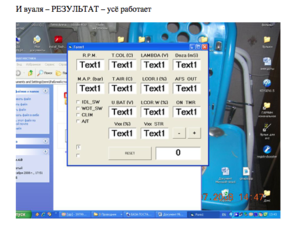

    нижние окошки vxx и vxxstr (надо же так назвать!)
    но хз какая это версия прошивки и программы. и хз какие поля отвечают за хх в новой прошивке.

    хм. вот из инструкции к последней прошивке. я бы попробовал то, что по адресу 0c подвигать в сторону увеличения.
