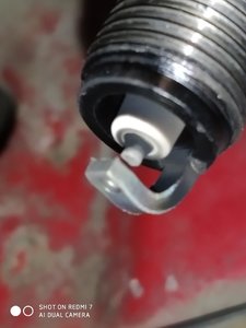

    Фото свечей сюда дай.

    Извиняюсь за задержку. Только вчера была возможность позаниматься машиной.Фото свечи зажигания.

    Микрик ХХ работает исправно. Его починил еще в самом начале. А вот судя по цвету нагара на свече зажигания, пожалуй соглашусь с BMI.57, что смесь бедная, а не заливает. И тут мне становится совсем не понятно, в ПО регулировал топливную карту в сторону уменьшения, чтобы топливная коррекция была около 100% и лямбда работала как надо, а по нагару на свечах вроде как бедная смесь?
