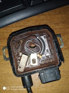

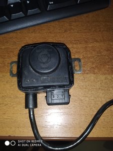

    Концевик ХХ.jpg Мужики выручайте. Как эта хрень разбирается?
  19. foxter-x
    foxter-x Участник форума
    22 дек 2020
    433
    Начал сверху ковырять, но как то безуспешно пока.:shock:
  20. foxter-x
    22 дек 2020
    433
    Вскрыл :rock:
