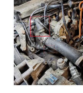

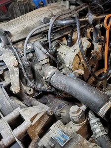

    Это как я понимаю ДТОЖ? В нем 2 контакта (сигнальные), а через корпус "минус"?

    А это, что за датчик температуры? На панель приборов?

    Сорри, картинку не ту вставил. Исправил.

    Капот открыли). ДТОЖ измерил при +3гр. первый датчик показывает 6.5-7 кОм, второй 1.5-1.6 МОм. Второй похоже врет по страшному. При 80гр. оба около 400 Ом.

    Вот датчик температуры на панель приборов...

    Спасибо! А что же тогда тот за датчик?

    на климат
