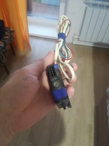

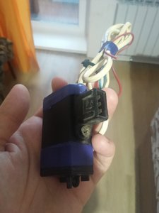

    Здравствуйте уважаемые форумчане. Не раз читал ваши посты на этом форуме. Сам ездил на Лискаре почти год, но вот беда, поймали меня в зад, кузов повело а впрыск цел. Передок вообще не пострадал. Так что решил продать что осталось. Если кому нужен впрыск Лискар пишите на почту, о цене думаю договоримся. (Vadim-05@rambler.ru)

    Соседу нужен. Почем торгуешь?

    Хочу 25 рублей. за весь комплект.

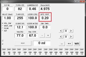

    В Лискаре встроенный эмулятор ПНД который и выдает сигнал на ЭБУ зажигания. А сам Лискар ориентируется на МАП сенсор, который подключен трубкой к впускному коллектору. Кстати данное напряжение можно корректировать в Лискаровской проге.

    Группа параметров 3х в окне диагностической программы.
    Коэффициент поправки сигнала ПНД. При его изменении будет меняться выходной сигнал на блок управления зажиганием (EVZ). И соответственно УОЗ.
    Отображается данное напряжение в окошке ASF OUT (во вложенной картинке выделено красным).
