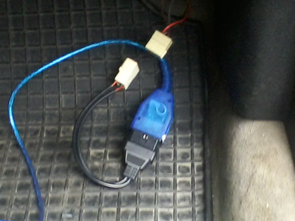

    Вот распиновка колодки OBD2(Прислал фото Алексей с Лискара).ЭТО если хотите установить нормальную колодку(мама) и подключать нормальный диагностический кабель.
    http://s019.radikal.ru/i643/1605/d5/a577c362f443.png
    Правда сам ещё не сделал,жду колодку(мама)

    Сегодня сфоткаю этот проводок)))на сколько знаю,у кого установлен лискар,этот проводок(диагностический,зелёный,с какой то не понятной фишкой под иглу)выведен в бардачок или где нить в ногах пассажира,он выдаёт 12в.А вот ЭБУ фоткать,это геморно к сожелению,нужно же вскрывать пол в ногах пассажира(((Да и к стате я бы посоветовал написать,а лучше позвонить в Лискар и там тебе всегда помогут,общительные люди,всегда отвечают на заданный вопрос.

    http://s020.radikal.ru/i717/1605/eb/c448db5e0e5a.jpg
    http://s019.radikal.ru/i639/1605/ad/455cb0eaa9a0.jpg
    http://s017.radikal.ru/i402/1605/66/9adc6577c4f7.jpg
    Это правда я сам сюда вывел для удобства.Повторюсь,хочу сделать колодку под OBD2

    рхх не надо настраивать.Подсоединил и все. Там с лискаром программа идет-надо ее запустить ,предварительно соединив K-line адаптер(для которого установлен драйвер)с зеленым проводком диагностики и подключив к нему питание(к Адаптеру).Затем посмотреть параметры все ли в норме. А дым какого цвета-сине -белый или черный?
