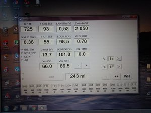

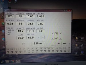

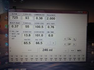

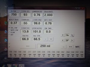

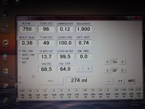

    Сегодня добрался до впрыска с ноутом, убрал высокие стартовые обороты, поставил 1400 (было 2000-2500), первая фото параметры до уменьшения, последняя после. Причем при изменении показаний 0F изменялись показания и в окошке Vxx STR и наоборот.
    Что можно подкорректировать судя по показателям остальных групп параметров? Когда мне ставили впрыск у меня лямда была неисправна сейчас я заменил ее. Надо ли что то еще настраивать?

    Группа параметров 3х значения 400, 800,я уменьшал до 150 (что бы в окошке AFS OUT было от 0.60-0.68)остальное всё в норме

    как будет возможность попробую изменить, я так понимаю из за этого иногда при движении, когда на нейтраль переключаешься, обороты подвисают на 1000 об. на несколько секунд?

    если секунд 5-8 это нормально

    так и есть, а что даст уменьшение напряжения в окошке AFS OUT(я так понимаю это эмулятор ПНД)?

    да хрен его знает, лискар в принципе не поддаётся регулировке хоть что то покрутить
