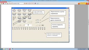

    спасибо, а можно поподробней по настройке групп параметров, как изменять и что вообще можно изменять(приложу картинку с диска)?
    у меня там стоит Vxx % 66,5 Vxx STR 66,5 на прогретом двигателе стоит добавлять на 5 единиц или не надо? пуск двигателя нормальный

    Лискар в принципе не поддаётся регулировке, так какие то мелкие регулировки вот одна из многих попыток что нибудь подрегулировать : 00 124 Общий коэффициент подачи топлива я его не трогал.Группа параметров Ox 0F Начальное положение регулятора холостого хода его уменьшал что бы стартовые обороты были нормальные до 114(у меня),Группа параметров 1х все по 10,Группа параметров 3х первые два значения 400 800 уменьшал примерно до 150 что бы сигнал ПНД был в районе 0.65,Группа параметров 5х от -30 и до +40 убавлял на 10 . В итоге достал лискар и я перешол на чип ИНВЕНТ .Ты на драйве есть?
