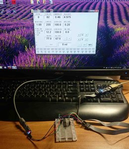

    Снял лог с заведенного мотора, может тут отследите алгоритм контрольной суммы.

    Я вбиваю в контроллер нужную мне последовательность а он сам брутфорсит контрольный байт, а прога подхватывает данные когда он нужный проскакивает. Но как отследить какой он в тот момент я пока не придумал, разве что кнопку прилепить и по нажатию кнопки менять байт контрольной суммы. Пока все выглядит вот так.

    Вы были правы в отношении контрольной суммы, при нулях и единицах там прокатывает любое значение, да и при других значениях подходит по несколько штук из диапазона байта (на него можно забить). Под андроид не пишу, планировал на авр и дисплее слепить бортовик, но у меня пропал интерес когда увидел что горючка там считается через жопу, я только из за этого параметра все и замутил. На ардуине у меня не получилось связаться, в ней настройка UART не такая как нужно, а библиотеку ковырять не хочется. Я эмулятор на меге8 лепил.
