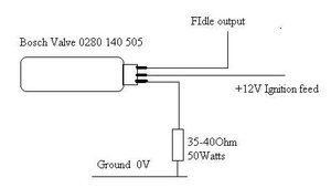

    Ну что-же.. Похоже я решил проблему с плавающими оборотами на холостом ходу. Как я и предполагал, проблема была в РХХ. Сегодня поставил РХХ-60 от ЗМЗ-406. Решил применить именно его по следующим причинам:
    1. Изучив вопрос, понял что его конструкция одна из самых надёжных и грамотных. Износу нет этому прибору. Причиной его неработоспособности может служить только грязь и обрыв обмоток.
    2. Цена сего девайса (он кстати подорожал и теперь стоит 1900 р)
    3. Доступность.
    Обороты теперь держатся ровно. Обкатаю и на следующей недельке выложу все подробности и свои измышления на эту тему.

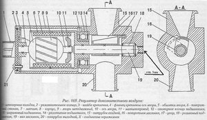

  20. Photo&GSM
    Photo&GSM Завсегдатай
    28 мар 2010
    714
    OOOO 4AC4 2,3 МКПП
    Подключено пока всё по схеме внизу. Смысл в том, что оригинальный РХХ имеет в своем составе одну обмотку, которая призвана открывать клапан, закрытие же происходит под действием возвратной пружинки. РХХ ЗМЗ-406 в своем составе никаких пружинок не имеет, зато имеет две обмотки. Одна открывает клапан, вторая - закрывает. Исполнительный элемент РХХ ЗМЗ-406 Установлен на подшипниках качения, что на мой взгляд так-же положительно сказывается на его эксплуатационных характеристиках.
    Подключено всё пока очень просто:
    -Средний контакт РХХ ЗМЗ-406 (общий плюс обмоток) - подключен к плюсовому контакту колодки оригинального РХХ
    -Открывающая обмотка подключена ко второму контакту колодки оригинального РХХ.
    -Закрывающая обмотка подключена через резистор сопротивлением ~20 Ом на массу.
    Но повторюсь - пока это больше тестовый вариант, в планах сделать нормальное управление.
