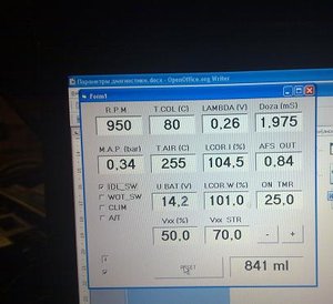

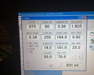

    Всем привет, вот наконец и я подключил свой впрыск к К.линии.Машинка подтупливает, иногда тупит конкретно на холодную едит явно лучше чем на горячую.
    Сделал пару скиншотов параметров при диагностики, господа профессионалы подскажите в чем может быть проблема?

    если мне не изменяет склероз, то оптимальное разряжение должно быть 0,39, а у тебя 0,34

    Видимо у меня двигатель был еще не полностью прогрет.
    M.A.P (bar) – Разряжение впускного коллектора
    Норма: на холостом ходу при полностью прогретом двигателе 38 – 39
    Что еще не в норме?

    холостые высоковаты, где то 750 должно быть

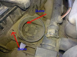

    Заметил такую вещь там где установлен воздушный фильтр от этой коробочки отходит воздушная магистраль, так вот там у меня видимо при демонтаже родного впрыска просто так валяется угловатая круглая резиновая заглушка.Если ее убрать то становится видно круглую большую дырку в этой магистрале так и должно быть?

    На дросельном узле нужно поставить заглушку вместо трубки, которая соединялась с воздушным фильтром. И на фильтре тоже. Скорее всего через это отверствие попадает лишний воздух и обороты двигателя завышены. Станут в норму обороты, возможно и параметр МАР станет в норму.

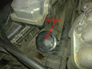

    Загшули дырку про которую писал. Сделал фото дырки до и после.Я уже обрадывался что нашел причину, но нет показатели не изменились.

    Зачем подачу воздуха заглушил???Там не должно быть не чего лишнего!!!!!!

    как там вообще должно быть может кто-нибудь сфоткать?
    Тогда получается что-этот воздух в обход воздушному фильтру идет...
