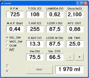

  7. K_Serg
    K_Serg Новичок
    13 ноя 2009
    46
    Audi 100 Avant 2.3 1994г.
    Уже не знаю , что проверять.
    Зажигание проверил +15
    Компресия 13 во всех цилиндрах
    Метки Коленвал-распредвал наместе.
    Датчик температуры проверял. Менял местами датчики, показания и работа двигателя не изменяется. Также пробовал по очереди откл. датчики температуры. При откл. Датчика температуры ЭБУ впрыском, двигатель останавливается, при отключении ДТОЖ ЭБУ зажиганием, двигатель продолжает работать и изменений параметров по Дианостической программе не происходит.
    Подсосов нет. Наобобот если сэмитировать подсос воздуха, то параметры приходят в соответствие рекомендованным, только обороты повышаются. Нормально машина работает если обороты 850-900.
    Также пробовал снимать разъем с РХХ, обороты подымаются до 850-900 и параметры становятся в норме.
    Также параметры в норме пока двигатель работает в режиме установки зажигания. Подскажите где искать проблему. В лискар написал, не отвечают.

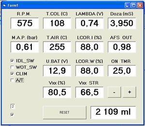

  8. K_Serg
    K_Serg Новичок
    13 ноя 2009
    46
    На первой картинке Работа на ХХ, на второй при ХХ привкл. кондиционера

  10. DRON1
    DRON1 Завсегдатай
    9 июл 2010
    690
    Ауди-100 2,3 NF 89
    В диагностическом режиме -15 градусов. При сдёргивании фишки с РХХ обороты должны быть 1100-1200 об/мин.
