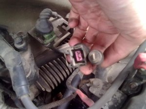

    Сегодня сфотал разьемы лямды на фишке один провод серый,другой зеленый с коричневой полосой,фишка черная не знаю че такое но все идет из родной проводки подскажите как мне лямду подключить как понимаю подогрева у меня не будет...спасибо:confused:

    Ты лямбду хочешь какую цеплять? Четырех контактную? У тебя же в цитате все расписано. Те что в двойной фишке это подогрев, цепляй их на белые провода лямбды, серый цепляй на одиночную фишку (это сигнал) а от черного прейдется протянуть еще один проводок, то будет масса, прикрутишь на любое удобное место на кузове.

    10-ую с номером ...133 на конце все понял теперь а то лямда у меня вкручена только чтобы дырку в штанах заткнуть...просто хочу поставить лискар в конце месяца.
