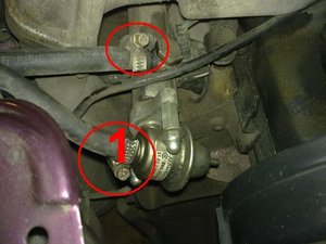

    У меня на фотке под цифрой 1 это и есть РХХ ?
    и каким образом его проверить ?

    Вообще то под цифрой 1 у тебя регулятор давления он висит на рампе, а регулятор холостого хода висит на шлангах, ты его переставлял когда ставил впрыск, был он под коллектором, а теперь снаружи между коллектором впускныи и воздушным фильтром висеть должон
    Вот он

    Если у Вас машина такая, как написано в профиле (т.е. с двиг. NG) - то у Вас это не РХХ
    (по виду деталь на фотке очень напоминает регулятор системного давления, - тем более, что висит она на рампе, а не на воздушных шлангах, как это верно отметил предыдущий отвечающий в то время, пока я писал это сообщение)

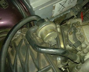

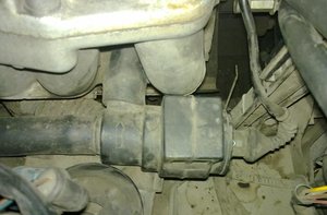

      64,8 КБ
      965
      48,4 КБ
      371

    а откуда датчик коленвала на Лискаровском впрыске взялся??? чтото новое.

    Если всё работает,то смотри усилитель искры (рядом с катушкой зажигания коробочка,часто её называют коммутатором.Но как такового коммутатора на наших двигателях нет). Искра может и есть,но либо слабая,либо не в нужный момент(проверь метки ремня ГРМ)

    Рхх второй... который во впуской коллектор.... но это не он у тебе тупит точно... машина заводится и вообще без него! смотри верний температурный датчик и проводку на нем!! я думаю скорей всего в нем проблема...
