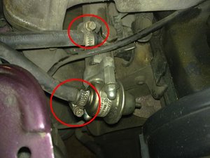

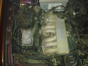

  19. tarantul
    tarantul Участник форума
    20 апр 2009
    213
    Audi 2.3NG Automat
    Как смотреть давление в рампе куда и что подключать для этого?
    И где проверить + на форсунки?
    PS Там где пометил красным бензин присутствует.

  20. ZagX
    ZagX Завсегдатай
    14 окт 2009
    808
    Audi100/45 AAR/MPI/квака с ручкой/Nissan Bluebird 88г.2.0i-самолет
    #1260 ZagX, 1 июн 2011
