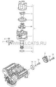

    Ослабить нужно гайку с левой стороны трамблёра ( скоба типа "ласточкин хвост"),после трамблёр замечательно крутиться.

    #875 Владимир Д-град, 25 янв 2011
    смотрел смотрел а гайку так и не нашел а "ласточку" видел!!!
    она под этим "хвостиком" что ли?

    Смотри лучше!!!Если никто до тебя шпильку не сломал то точно она там есть!

    Так понятнее ?
