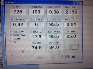

    У меня тоже при старте обороты высокие,как на холодном так и при горячем.Завожу холодный двигатель, 2000 оборотов потом медленно опускается до 1100(это наверно прогревочные). Спустя минут 5-10 при температуре 50-60 градусов медленно опускаються до 750. У меня так работает система.И еще чувствую что ей чего-то нехватает на низах,то есть после 2000 начинает нормально ехать... подключил к ноуту, и заметил что начальное положение РХХ 72 а так 74.Уменьшил Начальное положение РХХ, теперь 64. завожу двигатель, обороты не поднялись более чем на 1000. Фото своих параметров прилагаю. может не совсем правильно работает система?

    фото....

    у тебя 100% подсос воздуха-это видно по показанию MAP,норма 0,37-0,39.

    0.39 у меня был, он меняеться иногда у меня..... это подсос?...

    Чем больше значение,тем больше лишнего воздуха! Вытащи заглушку из впускного коллектора и посмотри как значение измениться.А так же см. 15 стр. форума
