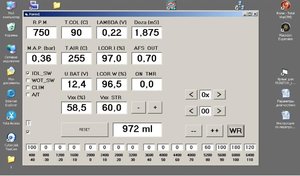

    Лкор на хх должен быть близок к 100%-пробуй на прогретом моторе уменьшать значение в окне Ох.Ещё очень смущает напряжение-либо зарядки нет,либо нужно искать слабину.

    Попробовал еще раз.
    Поставил 0х = 100. На прогретом такая картина
    И вроде на ХХ перестало колбасить. Но едет конечно, как старый конь в гору. И как-то неоднозначно обрабатывается сигнал с дпдз. Газку поддаешь, а оно как призадумывается, чтоли.. Видать не хватает скорости аппроксимировать данные с карт. Тактовая 10МГц всего, 8 бит платформа, особо не насчитаешь..
    Заметил такую вещь, если после изменения настроек, зажигание выключить и включить, то двиг по другому начинает работать. Константы что ли подгружаются при инициализации.. Вобщем такой факт.
