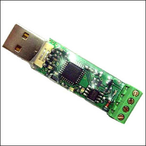

    если адаптор такой то это фуфель.именно с таким ибыла проблема спрошивкой(конектинг и тишина)хотя все диагностировал

    адаптер такой как на картинке.. а какой нужен чтоб точно прошилось? клему скидывал, чего тока не делал, не помогает... осталось разве что святой водой побрызгать) есть ещё такой адаптер, но чёт мне его не заставить работать.. http://auto-scanner.ru/diagnostic-cards/usb-kkl подключил к 4 ноге массу, к 16 плюс, к 7 диагностический провод, чёт не работает, вообще ничего не показывает даж у брата...

    У меня такой же там две массы посередине. 4,5 нога масса остальное вроде так

    у меня адаптер как на фото,всё отлично работает.

    как вариант можно еще попробывать поменять скорость порта подключенного usb(обмен данными)но мне не чего не помогло .пoка сам не спаял нормальный k-l.А так в принципе купи не USB а com-портовский и будет работать с любыми мозгами.100%.Но есть одно но на ноутах редкость РАЗЪЕМ COM.есть на старых или на (современных но они бабла стоють нормально)у меня как вариант древний пень3 купил на авито за 1руб.для авто просто супер .А на счет другого не вкурсе не сталкивался.если есть навык или знакомый кто шарит в электронике попроси спаять сложного ничего нет (пара микрух)по финансам 200р схем в ин-ете полно
