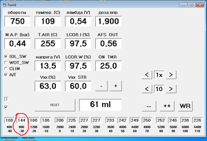

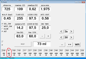

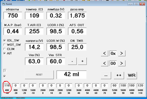

    Вот. выкладываю скрины.
    на них видно, какие цифры менял. пробовал разные варианты убавить побольше в 0х, в 1х, вот так получилось лучше всего.
    и в 3х убавил видно до скольки, машина с низов поехала без провала, хоть не стыдно в пробках стоять, а то трогаешься а она умирает и хлопает. еще бы расход победить, правда сейчас морозы и часто нужно греть, но все равно много - литров 18-20 на 100 км.
    буду рад замечаниям , предложениям, может кто видит косяки, чтото может исправить.
    про Мап знаю, что неправильный, победить не могу. подсосов не наблюдаю.
