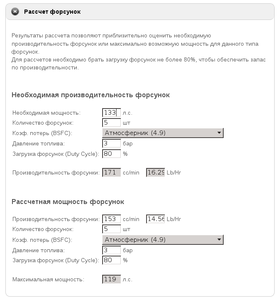

    Про то, что "Алексей катался и не наблюдал" - это ни о чём не говорит мне кажется. Нет ни логов, ни каких-либо конкретных цифр. Абстракция. Можно и тряпку смоченную бензином положить во впускной и тоже "не наблюдать никаких проблем" :). А вот калькуляторам я верю, и они все говорят о том, что не хватит производительности форсунок из комплекта Лискар. И логам Инвента, который умеет кстати работать с контроллером ШДК - им я тоже верю.

    Калькулятор считает максимальную скважность 80%, то есть с 20% запасом.
    Да, плохо что в конфигурации лисов запаса нет, но зато меньше проблем с разнобоем на холостых.
    Или Вы хотите как тюнеры проливать мешок форс на стенде, выбирая из них 5 одинаковых?
    Есть конечно ещё вариант ставить более качественные форсы по 100 баксов за штуку, хотя возможно с волгофорсами при 3-х барах проблем с разнобоем на ХХ не будет. Надо пробовать.

    Думаю 192 cc\min - это не тот фасон, чтобы начались проблемы с ХХ :)
    Нормально всё будет :)
