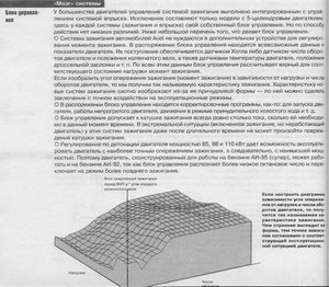

    Вот держи подробная пояснялка))))
      74 КБ
      415

    вот так вот!!! )) век живи век учись!!! и всё равно всего не узнаешь!!! попробую чёньть сделать с зажиганием, может будет ещё круче ехать!!!?)) тока вот сначала выясню почему после того как я движок снял и поставил обратно, на холостых после полного прогрева двигателя, лампочка давления масла горит у меня, как обороты выше 1100-1200 тухнет и не загорается во всём деапозоне пока педаль не отпустишь.... может придётся разбирать и вкладыши например менять!!! )) вот тут то не до зажигания будет... хотя может обойдусь и заменой датчика давления масла... :) не нашёл просто на форуме темки именно с моими симптомами...
