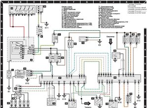

    если замеряешь относительно массы и с красно-зелёным то напруга должна быть 12 вольт. Минус идёт управляющий с эбу. Схему скину сегодня. Завта напругу померию.

  17. DRON1
    DRON1 Завсегдатай
    9 июл 2010
    690
    Ауди-100 2,3 NF 89
    Вот схемка как и обещал. Не помню где достал но мне очень помогла при прзвонки цепи.

    Ауди-100 2,3 NF 89

    Audi 200/44 84г. AUDI 100 C4 2.3 AAR Электронный впрыск Megasquirt
    Вот но она применима к MS. И для работы этого клапанна просто подключить его будет недостаточно. Нужно поменять настройки в самой прошивке.
