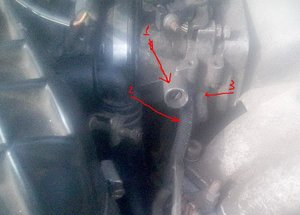

    И ещё: Я заметил, что в основном тут ааровцы, по картинкам смотришь есть отличия. У меня на блоке дроссельных заслонок есть винт какой то регулировки (НЕ МИКРИКОВ) и вакуумные трубки, одна заглушенная, от другой идет трубка на какую то систему типа улавливания паров бензина. У кого так же, заглушить все полносстью и винт закрутить намертво или как?
    Вот фотка.
