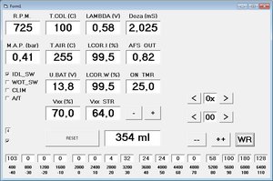

  18. znesterov
    znesterov Новичок
    2 июл 2011
    83
    A100/C4/AAR/Invent
    Залил последнюю. пока не ездил. при корректировке LCOR на 100% параметр 00 стал еще меньше - 105 (против 112 в прошлый раз). появились ненулевые значения параметров 06-09. по их значениям инструкцию не дополнили.
    У кого был параметр разряжения больше 39? (у меня 41-42) и он решил эту проблему - где искать? подсосов "вроде" нет, единственное, что прокладка под крышкой коллектора при установке впрыска уже была на герметике и повторно поставлена на герметик, может заменить на новую? Ставил впрыск отцу (там движка полсе переборки) так там разряжение вообще 34-36!

  19. Borhes
    Borhes Участник форума
    4 июн 2011
    478
    A100 45 2.3 лискар
    мини отчет по прошивке... чуть порезве стала на низах. но от 750 до 2000 по прежнему грустно .. asf out не опускаеться ниже 0.78 плюст параметр 0.00 пришлось уменьшать аж на 10 значений был 115 стал 104 .. может конечно связано с тем что раньше был залит 92 щас 95
  20. znesterov
    znesterov Новичок
    2 июл 2011
    83
    A100/C4/AAR/Invent
    Да, на низах грустно, причем если сильно на тапку не жать то вроде едет, а если нажать посильней то сразу затуп ощутимый, только рычит громче. на прошлых прошивках это было не так ощутимо.
    А кто знает что будет если параметр 00 увеличить, чем грозит если LCOR будет 90% например?
