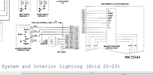

    народ у кого получилось подключить трип компьютер на aar !!!!!!!!!!!!!!!!!!!!!!! и чтоб работал расказывайте как сделали можно в личку. пришла приборка с трип компом хочу подключить

    сорри что не в тему,но может пригодиться,это на 44 кузов,с 45 так и не могу разобраться,был бы под рукой...

    да желтый провод .. находил в темах про него .. на выходных попробую если заработает сделаю отчет

    жёлтый провод нужен только считать на Х.Х. расход топлива.

    а тогда куда подлючаеться что бы все остальное показывалось ? .я так понимаю с 10 пиновой колодки использован только разъем № 5
