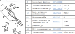

    Парни,подскажите размер уплотнительного кольца на форсунке. Буду подбирать,а то в городе мне привезут на заказ по 200 рупий :rollingeyes: за штуку. Вот на фотке под номером 9 или 9А.
  20. ЮрийН
    ЮрийН Участник форума
    14 сен 2009
    380
    Audi A6 C5 Avant
    Золотые колечки у тебя ))).9A-стандартное уплотнительное кольцо с форсунок "ЛАДА-Калина",нового образца.Цена 20 рублей.Позиция "9" кольцо уплотнительное стакана форсунки с двигателя [FONT=&quot]ABK (037 133 555[/FONT][FONT=&quot]B[/FONT][FONT=&quot]) [/FONT]
