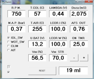

  9. AlexZver
    AlexZver Новичок
    22 ноя 2007
    35
    100 С4 2.3 AAR 1992г
    #3289 AlexZver, 24 апр 2012

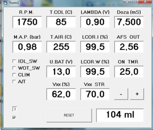

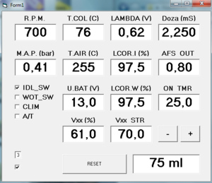

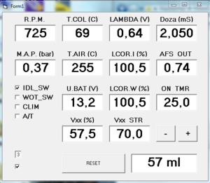

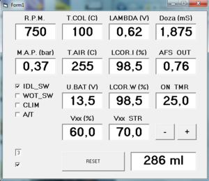

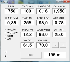

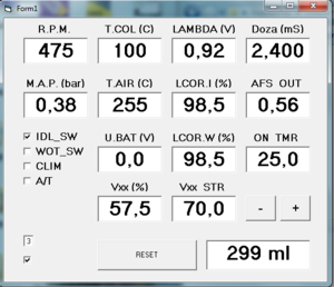

    Привет всем вот что получилось после прошивки на 4.8.0, мерял до этого на горячую на массу ДТОЖ 210 Ом на одном контакте и 208 Ом на другом.
    На 4 скрине газанул..это для сравнения, и все равно даже на прогретой РХХ чего-то делает.., обороты иногда подпрыгивают до 1000 и обратно не знаю как с этим бороться, при этом посмотрите на Vхх при прогреве, тоже сам по себе живет, может опустить Vxx STR до 62 ...
    Но эти показания после перепрошивки, вроде все работает как надо, меньше стал повышать обороты на прогреве по времени (раньше чаще до 1000 оборотов поднимал сам а потом снижал), кто что думает?
    Последний скрин после того как джвигатель заглушил, остался на экране.
    При этом показания Лямбды не успакаиваются не на секунду постоянно меняются на 5 скрине 0,16 а на 6 скрине 0,62 при этом двигатель на ХХ стоит, должно ли быть так?
    И еще в нагрузку, у меня катализатор "пердит", посыпался, как это на мощность может отразиться?
