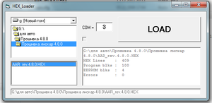

    Здравствуйте, не могу прошить на прошивку 4.8.0, запускаю лоадер, идет типа аоннект, а дальнейших действий никаких, у кого так было?

    Скорее всего при прошивке делаешь ошибку. 1. Подключаете KL адаптер к зеленому диагностическому проводу.
    2. Заводите автомобиль.
    3. Запускаете программу диагностики
    4. Если вы видите параметры работы датчиков системы - значит все работоспособно и можно приступать к прошивке ЭБУ.
    5. Выключаете зажигание.
    6. Запускаете программу загрузки - LOADER.exe
    7. В самом первом окне ставите номер порта (тот же, что и был на диагностической программе)
    8. В следующем окне ставите галочку.
    9. Включаете зажигание (двигатель не заводить!)!!!!!
    10. в следующем окне пойдет счетчик загрузки программы. (примерно 15-20 секунд).
    11. Как счетчик остановится, выключаем зажигание. Прошивка загружена.
    Программа загрузки всегда автоматически выбирает файл (для загрузки в ЭБУ) под названием MOTOR.HX - это версия последней прошивки. Ещё раз обрати внимание на пункт №9 !!! У многих именно в этом ошибка!

    Лоадер запускал со включенным зажиганием выглядит как на картинке, т.е. лоадер надо было запустить до включения зажигания, выбрать файл и порт, нажать на LOAD и потом только зажигание включить?

    Выбираешь файл прошивки и порт,жмёшь LOAD,включаешь зажигание и ждёшь.

    Спасибо сегодня поробую, а то я при включенном жал ЛОАД
