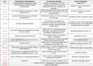

  7. DRON1
    DRON1 Завсегдатай
    9 июл 2010
    690
    Ауди-100 2,3 NF 89
    вот она
  8. werum
    werum Участник форума
    14 янв 2012
    178
    Audi100/c4 AAR
    Спасибо!
